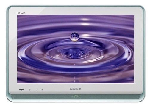

Bema, Не поверите, у меня был случай, покупал в интернет магазине на кухню малыша ,
у соньки была модель в белом корпусе, но вот рамка была трех цветов (серебристая,  пурпурная и бирюзовая, что на кртинке) и кодировалась Gray,Red,Green. Заказал, через пол часа звонок, из магазина. Простите, говорят, вы уверены  что Вам нужен зеленый телевизор?
