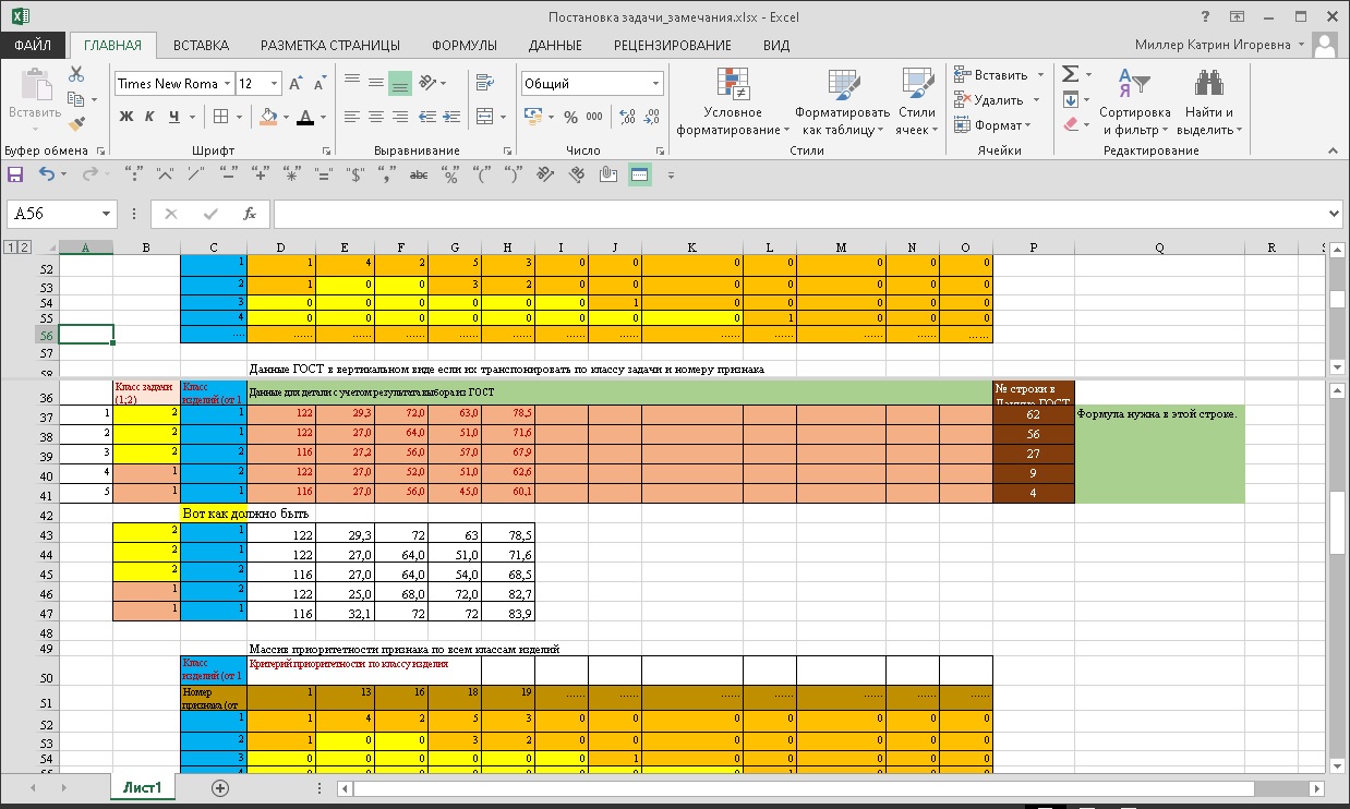

По заданной в колонке последовательности  и соответствующему значению найти в соответствующей строке матрицы (массива) значение равное или ближайшее большее заданному и вывести его в указанный интервал
Предложите, пожалуйста, способ поиска нужных параметров ГОСТ для имеющихся и всегда меняющихся исходных данных. Таблица ГОСТ очень длинная. Ее можно и транспонировать. Пример взят на интервале нужных параметров. Исходных данных (номер признака) может быть много и у всех свой приоритете при использовании. Т.е. вначале выбирается основное требование ГОСТ , потом под него подбираются остальные нек меньшие исходным.
Возможно ли рассчитывать параметры используя функции EXCEL? Пример и последовательность решения в файле
Вариант формулами.
вариант:
=ИНДЕКС(E8:K12;;ПОИСКПОЗ(МИН(МУМНОЖ(ТРАНСП(C8:C12)^0;ABS(E8:K12-D8:D12)*10^(6-C8:C12*2)));МУМНОЖ(ТРАНСП(C8:C12)^0;ABS(E8:K12-D8:D12)*10^(6-C8:C12*2)); ))
Вариант можно применить и на 1000 строк. Вполне будет уместно процитировать классику "Приложите файл(ы) с примером ... что есть сейчас и того, что хотелось бы на выходе."

Добрый день Павел. Формула не совсем отображает правильно результат. Наверно я не совсем доходчиво объяснила. Попытаюсь текстом, может так будет понятнее и вы сможете поправить формулу.
1. Есть изделие под номером 1, оно относится к классу задач 1, у этого изделия есть измерения (из разных возможных измерений от 1 до 118) под номерами 1, 13, 16, 18 и 19. В ГОСТ нужно найти соответствия этим параметрам в соответствующем классе задач, но при условии, что признак под номером 1 имеет приоритет 1, т.е. его мы ищем самым первым в ГОСТ. Значение этого признака под номером 1 равно 122, соответственно в ГОСТ все признаки по номеру 1 не равные 122 отметаются. Выбор начинается из массива где признак под номером 1 равен 122 или ближайшее большее, так как он в приоритете первый. Такое значение в таблице госту этого признака есть и их много. Программа выбирает из огромного массива только тот у которого признак под номером 1 имеет значение 122 или ближайшее большее в классе задач с номером 1.
2. Далее из уже ограниченного набора данных подбираем второй приоритет значимости и это по матрице приоритета признак с номером 16. Т.е теперь в таблице ГОСТ из массива с признаком 1 равным 122 выбираем второй признак с номером 16, так, что бы он был равен или ближайший больший к исходному. Исходный равен 72. Ищем в таблице ближайшее большее или равное 72. Это значение есть и оно равно 72. У нас при этом все еще остается несколько вариантов таких наборов в ГОСТ. В данном случае их осталось два.
3. Далее идет признак с приоритетом 3 (третий по значимости признак) с номером 19. Из оставшихся двух строк таблицы ГОСТ выбираем равное или ближайшее большее к исходному значению 65,6. Это значение в таблице ГОСТ равно 78,5.
4. В данном случае уже остается один вектор выбора в таблице ГОСТ. Смотрим приоритет под номером 4 - это номер признака 13. В оставшемся уже ограниченном выборе ему присваивается значение, которое осталось и оно равно 29,3 (исходное было 27).
5. Последний признак под номером 18 , чаще всего уже ограничен выбором всех предыдущих, поэтому ему присваивается значение которое осталось в этом векторе. И оно равно 63  (исходное 54).
В этой задаче еще есть признак "Класс задачи" их всего два. Они позволяют ограничить матрицу ГОСТ сразу наполовину и ускорить расчет. С него можно и начинать отбор в условиях функции.
Еще один момент, что признаки приоритетности, хоть их и для каждого изделия не больше 5 (как вы писали), но в матрице они стоят не в 5 колонках подряд. Например у изделия номер 2 в колонке признака под номером 13 стоит 0 (ноль), т.е. этот признак вообще не используется в этом изделии. В этом случае формула не должна сбоить. Она должна присвоить этим признакам исходное значение, а для поиска в ГОСТ взять признаки с ненулевыми приоритетами, а они могут в таблице быть размещены по всей строке в разных местах. Именно по ненулевым приоритетам выбирается требование ГОСТ. Остальные признаки остаются как исходные.
Ну, вот, кажется объяснила смысл. Буду ждать помощи

Результат не верный.
8623,4484552,8
Для исходного вектора
12227725465,6
с учетом приоритета выбора
14253
результат должен быть
12229,3726378,5
11627645167,3
результатом должно быть
11627645468,5
так как приоритет у измерений
10032
поэтому второе и третье измерение в векторе остаются исходными
к ним ГОСТ не применяется
Изменено: KatrinM - 10.04.2025 14:48:42

Могли бы и сами что-нибудь подобное (в D35):
=ЕСЛИОШИБКА(ЕСЛИ(ГПР(D$29;$D$41:$O$46;$C35+1;);ГПР(D$29;$D$50:$O$115;$P35+1;);ГПР(D$29;$D$29:$O$33;$C35+2;));"")
Но вот с первым изделием полное непонимание.
еще раз
Я:  ...можно менять значения для "Класс задачи (1;2)...
KatrinM,  какое значение вы видите в ячейке B35 ?
написал:
1 - класс задачи 1
для него в таблицу ГОСТ всего три строки, так как я его полностью еще не перевела нормально в ЕХЛ из ПДА, там кривые сканы, нужно руками.
НО!  там есть строка на которую формула должна была сесть.
120639,8847598,1
Я понимаю, что 122 нет, но ближайшее большее 206
Добавила в пустую строку для проверки значения
12229,3726378,5
Почему функция взяла не 206 , как большее?
Изменено: KatrinM - 11.04.2025 12:19:02

KatrinM,  ...равен или ближайший больший к исходному...
Почему же функция взяла к 122  не большее 206 , а меньшее 86?
выделили цветом сразу понятнее стало )  ...нет вы позже это добавили
собственно, я применял методику поиска ближайшего к искомому или сверху, или снизу. Сейчас вижу что надо сверху
Тогда такой вопрос:
Находится наименьшее из больших поприоритетно только одно значение или ищется таки наиболее подходящая строка под все приоритеты?
Т.е. в первом случае возможна ситуация когда на каком то этапе больших чисел не окажется для какого-нибудь приоритета
Во втором случае - будет браться следующее наибольшее, если в нижних приоритетах #Н/Д
написал:
Ищется одно наибольшее ближнее значение из имеющихся (т.е. наименьшее из больших). Если нет такого то "нет данных".

Но мне интересней было решить д.массивом (2021+):
=LET(_г;ФИЛЬТР(D$61:O$137;C$61:C$137=B37);_д;D31:O31;_п;ИНДЕКС(D$52:O$56;C37;);м_;ПОСЛЕД(;МАКС(_п));с_;ИНДЕКС(СОРТ(ЕСЛИ((_г>=_д)*(_п>0)+(_п=0);_г);ПОИСКПОЗ(м_;_п;);м_^0);1;);ЕСЛИ(ЕНД(ПОИСКПОЗ(0=1;с_;));ЕСЛИ(_п;с_;_д);"не найдено"))
см файл Лист1 (4)
...эту логику, думаю, можно применить и в Power Query...

KatrinM:  не совсем понятно как присваивается приоритетность
ведь поиск второго приоритета нужно увязать с первым, а я не вижу чем они связаны
Я:  Не стал упрессовывать в одну формулу
вся логика  в R37:AH41   Согласно вашим условиям последовательно (рекурсивно) ищется нужное значение, далее исключаются не только меньшие но и большие его... и так до 5-го приоритета
В листе Лист1(4) ...
Здесь в формуле другой принцип. Он основан на сортировке всего массива и его особенностях...
написал:
Не стал упрессовывать в одну формулу,
Павел, здравствуйте!
Вставила все расчеты из 1 листа, мне там понятно всё.
Начала проверку на разных вариантах и столкнулась с тем, что бывают ситуации, когда в ГОСТ не существует Наименьшего из больших.
В ситуации когда в выбранном по первому и второму приоритету векторе данных оставшиеся значения меньше чем исходное, третий приоритет пишет #ЧИСЛО, а нужно что бы в ситуации когда выбор застопорился, присваивалось исходное значение.
Пока так не получается. Пробовала вставлять ЕСЛИОШИБКА, но запуталась и не смогла получить результативную формулу.
Я в файле поставила другие изделия. Посмотрите строки 47 и 57 в первом листе.
Помогите, пожалуйста ликвидировать ошибку.
Изменено: KatrinM - 19.04.2025 08:49:05 (файл поправила, проставила значения как должно быть)
KatrinM,  пожалуста
KatrinM:  Начала проверку на разных вариантах и столкнулась с тем, что бывают ситуации, когда в ГОСТ не существует Наименьшего из больших....
...нужно что бы в ситуации когда выбор застопорился, присваивалось исходное значение...
Пробовала ..., но запуталась и не смогла получить результативную формулу.... Помогите, пожалуйста ликвидировать ошибку
см файл
написал:
см файл
Павел, большое спасибо.
Все получилось.
Теперь буду тестировать, так как самих ГОСТ по 1000 строк для разных классов задач около десятка.
Надеюсь испытания пройдут успешно :-)
Вы профи !!!
