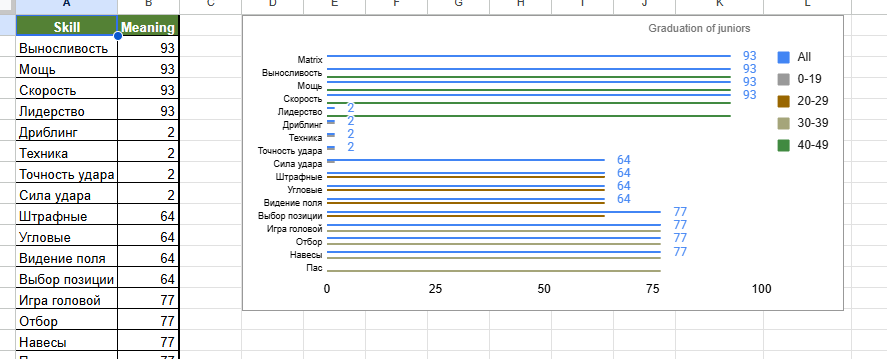

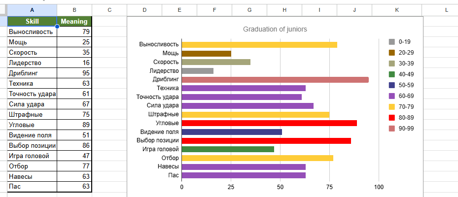

Товарищи, благодаря общими усилиями, я смог создать это в том виде, в котором изначально хотел это видеть! Всем огромное спасибо, кто приложил к этому руку своим советом или помощью.
Теперь требуется помощь в доработке. Если я в столбце «Meaning» скилл «Мощь» меняю с 25 на 40(например), то в диаграмме все цвета сбиваются. Так как у меня больше нет в моей матрице числа в промежутке от 20 до 29. Вот это и прошу помочь исправить. Чтобы если какие-то числа из промежутков отсутствуют, цвета не сбивались.

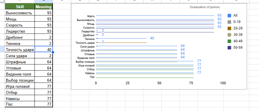

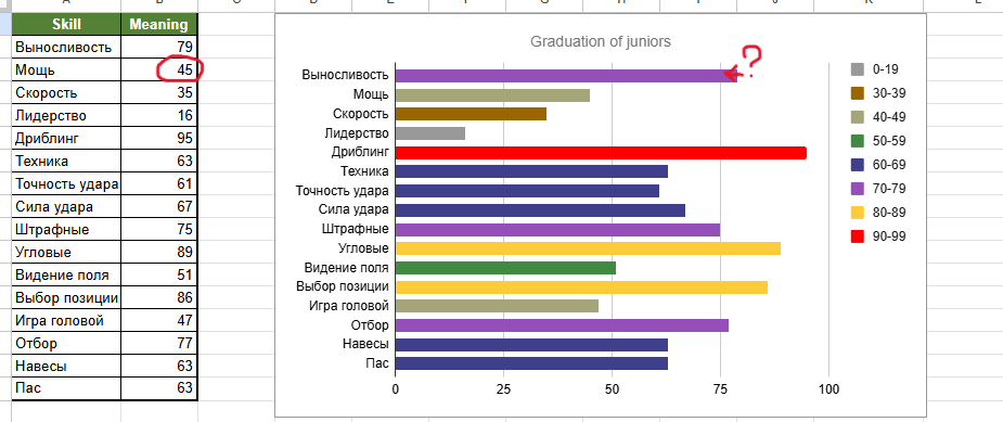

написал:
не удается воспроизвести. все работает без нареканий.
Как я это вижу:
Оригинал:
Изменил «Мощь» на 45:
Видим что некоторые цвета поменялись. Хоть «Выносливость» не менялась(число) на второй фотографии, но при этом она изменила цвет. Хотя должна быть жёлтым.
ВоваВова, с Вашими данными как будто тоже самое. У меня это отображается вот так:
После правки:

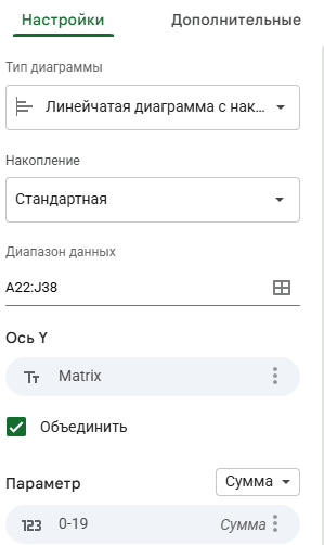

Методом тыка удалось решить проблему. Всем спасибо!
Оставлю решение, на всякий случай.
В настройках диаграммы нужно было нажать галочку возле «Объединить». :)
