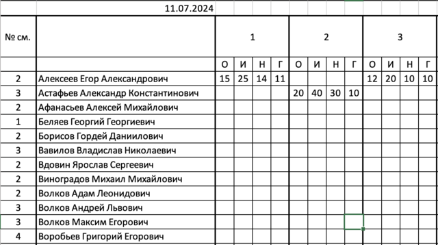

Подскажите пожалуйста по таблице.
1) Делаю форматирование таблицы.
2) Все мои наименования столбцов меняются. Как сделать так, чтобы при форматировании они остались изначальными.
3) Как сделать чтобы на листе итоги сформировались месячные данные по сотрудникам.
4) Я делаю консолидацию. Но она выглядит не совсем корректно. Выводит сразу общую картину, а не по месяцам.
Заранее большое спасибо за советы и помощь.

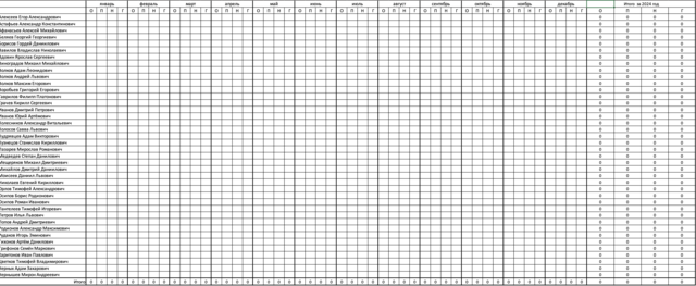

Суммы справа нелениво писали ))
Там используйте суммесли() - 1 штуку написать и протянуть, и ошибок не будет
Код
=СУММЕСЛИ($C$3:$DV$3;DW$3;$C4:$DV4)

- я в DW4 в феврале писал. И протянул вправо и вниз, только рамки нужно будет заново рисовать. Хотя может копипастом формул можно сделать, не знаю...
Ну и в ИТОГО можно аналогичной формулой посчитать, только ещё поискпоз() найти нужную строку.
Но лучше суммпроизв() использовать, или массивно сумм(), или может ещё что народ предложит.
На каждый месяц писать свою формулу. но можно двссыл() приспособить чтоб имя листа формировала из первой строки, и вот тут бы пригодилось доработанное объединение.
Хотя там уже есть посчитанное, достаточно ВПР()

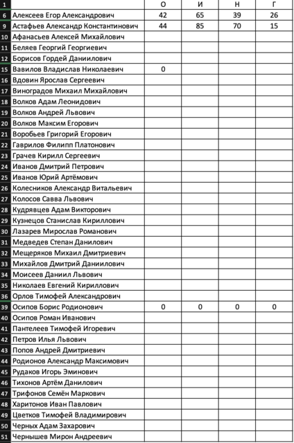

Но зато ошибку нашёл когда суммпроизв() писал - чего это в сводном
О П Н Г
а в месяцах всюду
О И Н Г
у меня для П ничего и не нашло.
А ВПР() найдёт, не анализируя эти буквы.

А вот формулы в сводном могу показать, в файле два варианта - для каждого месяца их писать отдельно. Или внедрять двссыл и дорабатывать объединения

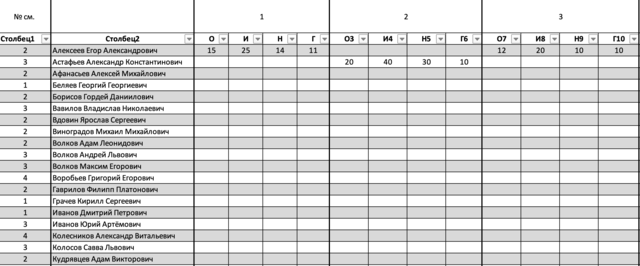

oxidia написал:
в "умной" таблице никак, имя столбца должно быть уникальным...
совет: дайте наименование столбцам по дням: О1, О2, и т.д.
эээ.... мммда... с формулами будут заморочки... щас покумекаю еще...

Итоги собирает по из листов по номерам.
Ошибки типа #НД с Апреля из-за опечаток, нет "И" в итоговом столбце по месяцам, там "П" стоит, поменяйте...
листы по месяцам не трогал, только сляпал Итоговую (то бишь сконсолидировал)))...
