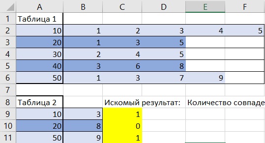

Сравнение двух таблиц по совпадению значения в столбце и значения в строке
Добрый вечер, Excel-гуру!
Поиском ответ именно на свой вопрос не нашел. Возможно не понял )
Файл с примером и пояснения прикрепил.
Задача поиска вхождения ячейки из таблицы 2 в одной из строк таблицы 1, при условии совпадения первого значения строки в столбце таблицы 2 и таблицы 1. Желтым выделил искомый результат.
Спасибо.
Изменено: Our_user - 16.07.2024 08:48:59
Здравствуйте
Our_user, вероятно так (если не надо еще и строки складывать):
=СЧЁТЕСЛИ(ИНДЕКС(B$2:F$6;ПОИСКПОЗ(A9;A$2:A$6;); );B9)
одной формулой (21-й эксель):
=МУМНОЖ(--(ФИЛЬТР(B2:F6;СЧЁТЕСЛИ(A9:A11;A2:A6))=B9:B11);ТРАНСП(СТОЛБЕЦ(B2:F2)^0))
написал:
вероятно так (если не надо еще и строки складывать):=СЧЁТЕСЛИ(ИНДЕКС(B$2:F$6;ПОИСКПОЗ(A9;A$2:A$6;); );B9)одной формулой (21-й эксель):=МУМНОЖ(--(ФИЛЬТР(B2:F6;СЧЁТЕСЛИ(A9:A11;A2:A6))=B9:B11);ТРАНСП(СТОЛБЕЦ(B2:F2)^0))
Спасибо, Павел!
Здорово выручили.
