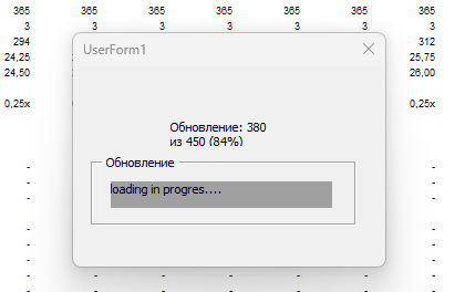

Пишу макрос, и тут начинается... Какой диапазон менять? На что менять? Давай прогресс-бар добавим, чтобы было видно, как он этот диапазон величественно раздвигает. Ну и, конечно, не забываем о всплывающем окне, которое спросит у пользователя, что вообще менять. Потому что, ну, вы же понимаете — без этого никуда. И так уже два часа ночи, а я всё ещё пишу этот "простой" макрос, который, очевидно, должен был быть готов уже три чашки кофе назад.
Но самое интересное начинается, когда вдруг вспоминаешь, что макрос-то у тебя в "Книга1", а вот работаешь ты в "Книга2". Конечно, Excel должен был догадаться сам и всё сделать правильно, но нет. Так что сидишь и дописываешь, чтобы он работал в активной книге, потому что, естественно, Excel не в состоянии сам понять, что от него хотят. Простая задача, думал я. Пара минут, говорил я.
И вот, когда наконец это всё заработало, чувствую себя настоящим героем. Макрос теперь такой умный, что сам всё заменяет, прогресс показывает, а я уже не помню, зачем вообще это делал. Но результат есть, и теперь могу раздвигать эти диапазоны, как будто это какой-то важный навык в жизни. 🙈

Чтобы это всё заработало, нужно создать форму --> еще небольшая инструкция:
Скрытый текст
