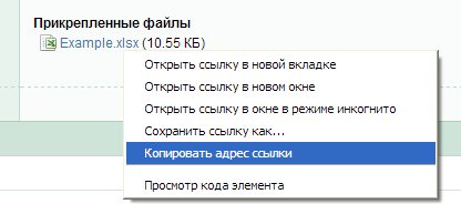

СсылкаНаФайл$ = "http://www.planetaexcel.ru/bitrix/components/bitrix/forum.interface/show_file.php?fid=68889&action=download"
и всё чудесным образом заработает.
PS: чтобы получить ссылку на файл, щелкните на нём правой кнопкой, и выберите пункт «Копировать ссылку»
