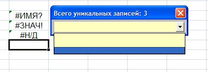

nerv, очень удобная и полезная штука получилась.
Насчёт Ctrl + Enter - хорошо придумано.
И в интерфейсе ничего лишнего нет.
Осталось запихнуть всё это в надстройку, и выложить у меня на сайте)
Предварительно только убрать ошибку при попытке ввода значения в защищённую ячейку,
и убрать из выпадающего списка ячейки с ошибками:
http://ExcelVBA.ru/pictures/20111023-yv9-15kb.jpg
