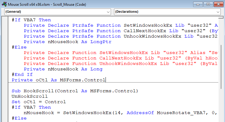

Alemox, Здравствуйте!
Открыл код модуля Scroll_Mouse и увидел там красноту. Это норм?
По идее норм, там опознание разрядности системы 64/32.

да — это штатное обозначение НЕРАБОЧЕГО на ДАННОЙ СИСТЕМЕ, но КОРРЕКТНО ОБРАБОТАННОГО кода (#If). При компиляции и работе ошибок не вызовет, комментировать ничего не надо.

Alemox, подскажите, а что за "user32" в модуле в коде? Вставил, все работает, прокрутка. Но, пару раз эксель самопроизвольно закрывался, вылетал.
