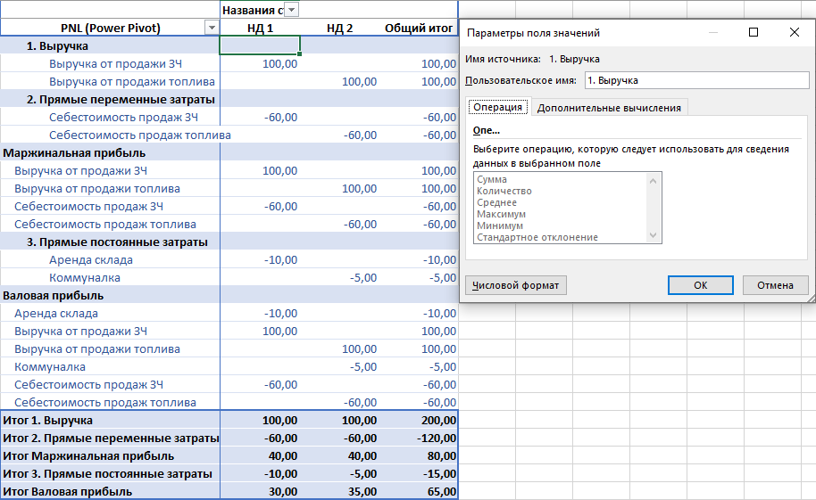

Вычисляемый объект в Power Pivot, как нарисовать традиционный PNL
Alex,
спасибо огромное!
что-то такое и искал, прописать меры в шаблоне не проблема
правда пока не очень понял, как при добавлении измерений вывести итоги в заголовок, операции недоступны, но это уже дело третье
AlienSx,
спасибо
я ничего не понял, поскольку не работаю толком в PP, а использую его только потому, что он хорошо жмёт данные
скажите, у этой задачи точно нет простого решения?
дело ведь не столько в построении конкретно PNL, массив данных один, связи между таблицами не нужны
а в том, чтобы понять, как к в PP рядом с имеющимися строками добавить новые расчётные строки, как это уже сделано в файле-примере в простой сводке
Всем привет!
Честно гуглил, но ответа найти не смог.
На этом форуме читал этот топик и в моём случае вариант не подходит.
Задача банальная: построить отчёт PNL в традиционной для бизнеса форме без искусственного добавления верхних узлов и лишних итогов:
В традиционной сводной таблице проблема решается добавлением "вычисляемого объекта" - дополнительной строки в дополнение к уже существующим.
В случае с Power Pivot сделать подобное у меня не вышло.
Меры дают возможность добавить расчётные столбцы, а нужны именно строки.
Причём реализация через "вычисляемый объект" однозначно предпочтительнее "наборов", так как в первом случае в сводке вывалится всё, что есть, а не только то, что определено, как набор.
Просьба помочь найти решение.
Заранее спасибо!
